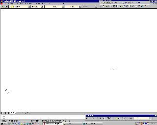

Configuración de la interfaz
La distribución correcta de los componentes de la interfaz permite incrementar el espacio disponible para trabajar en AutoCAD. A continuación, la distribución recomendada:
1024 x 768, mínima recomendada para AutoCAD y factible con un monitor de 14 o 15 pulgadas
1280 x 1024, recomendable con un monitor de 17 pulgadas
Observe que en ambos casos son sólo 2 las líneas de comando. Las barras de desplazamiento están desactivadas. Las barras de herramientas más usadas están superpuestas a sectores no usados.

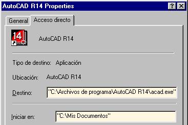

Acceso Directo
Modifique el acceso directo de AutoCAD del siguiente modo
De este modo, al pretender abrir o guardar o insertar archivos en AutoCAD, su carpeta de trabajo aparecerá en primera instancia.
Acceso directo a AutoCAD. Para AutoCAD 2000, es el equivalente.

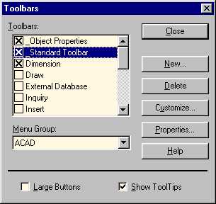

Las Barras de Herramientas (Toolbars) son muy fácilmente personalizables, desde su ubicación en la pantalla hasta la creación de macros. El buen uso de esta herramienta mejora y simplifica notablemente el trabajo cotidiano. Procure no mantener a la vista barras de herramientas que no use. Acostúmbrese a activarlas y desactivarlas cada vez que sea necesario. Para reducir la frecuencia con que deba Ud. activar o desactivar las barras, reorganícelas. Quite botones que nunca usa en las barras más activas y reemplácelos por otros, de otras barras, usados frecuentemente. Por ejemplo: Quite de la barra Standard Toolbar botones tales como Insertar Hipervínculo, Buscar y Remplazar, Redo, Cortar, Copiar, Pegar, etc. pues son usados con muy poca frecuencia y ocupan un lugar precioso en la pantalla. En su lugar coloque botones que Ud. use a menudo.

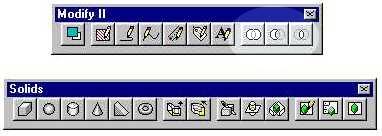

Agregar, quitar o reorganizar botones en las barras de herramientas
La forma más sencilla de aprender a personalizar las barras de herramientas es hacerlo. Para ello realizaremos algunos ejercicios prácticos:
Procure agrupar los botones de modo que en cada tipo de trabajo Ud. disponga de los botones justos y necesarios en la pantalla sin necesidad de mantener a la vista muchas barras a la vez.
Colocaremos botones que siendo muy útiles para el trabajo con sólidos 3D no se hallan en la barra de herramientas propia de los sólidos.
Un botón menos
Arrastre el botón de ayuda desde la barra Standard Toolbar hacia un lugar libre en la pantalla de dibujo y suéltelo allí (el botón desaparecerá, pero la ayuda es fácilmente accesible con la tecla F1).
Un botón más
En el cuadro Customize Toolbars, seleccione una categoría y arrastre los botones hasta las barras correspondientes. Para conocer la función de cada botón, haga clic sobre él y aparecerá la descripción en la parte inferior del cuadro.
Una nueva barra de herramientas
